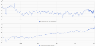

Temp og fukt siden januar følger:

Sett gjerne inn en fuktmåler/logger og prøv å holde rommet under ca. 60 % RF.
