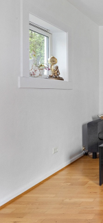

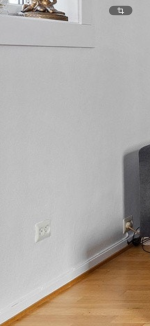

Jeg skal helsparkle en eldre borettslagsleilighet. Leiligheten har en blanding av skjult og åpent el-anlegg, se bilder.
Noen stikk er innfelt uten synlig kabel, noen er innfelt/halvt innfelt med synlig kabel langs gulvlist, og noen ligger mer som vanlig åpent anlegg. Det er også en gammel nett-/telefonkontakt jeg er usikker på om fortsatt har noen funksjon.
Jeg ønsker ikke å slisse i mur/bærevegger, men vil gjerne få det så pent og ryddig som mulig før sparkling og maling – uten å bruke unødvendig mye penger. Må også ha ny stikk til varmtvannsbereder og nye kurser til nytt kjøkken. Om et par år må badet pusses opp, bør sikkert gjøre klart det som evt trengs av nye kurser til bad også. 40A totalt i sikringsskap.
Hva ville du bedt elektriker vurdere på befaring?
Og hva ville du investert i / ikke investert i?
