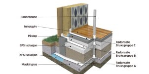

Hei!
Jeg ser det er flere ulike typer radonduk eller radonsperre på markedet.
Ha er optimalt plassering av denne radonduken i konstruksjonen?
Er alle typer radonsperre ok å bruke, så lenge man følger produsentens anbefalinger?
Det er to typer jeg har sett på, mulig det finnes ulike typer?
1) En litt tykkere duk som legges helt i bunn, mot pukken, under betongsålen, f.eks. Isola Isola Radonmembran SBS, plassering i de drenerende massene under fundamenteringen.
2) En duk som legges inne i ringmurselementene, oppå isolasjonsplatene , men under arbering og betonddekke, og så klemmes mot ringmur med bunnsvill, f.eks. Isola Radonsperre 400
Slik jeg ser det vil begge løsninger effektivt hindre radon fra å stige opp og inn i huset.
Hva er optimal plassering?
Hva har dere valgt til deres hus?
Jeg ser bl.a. at Protan har en egen løsning:
Protan RadonSafe kan benyttes til beskyttelse mot radon i bruksgruppene A, B og C. Den har
Bruksgruppe A: Membranen legges i byggegropa på ferdig avrettet underlag.
Bruksgruppe B: Membranen legges på ferdig avrettet underlag av isolasjon.
Bruksgruppe C: Membranen legges på ferdig avrettet betongplate eller lignende.
