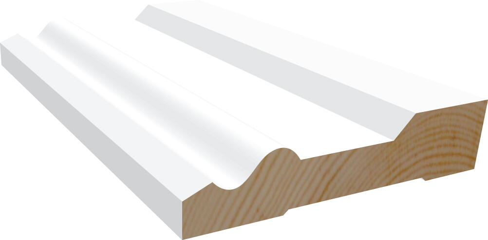

Har kjøpt inn gulvlist i klassisk hvit av denne typen til stua.
Ønsker å montere så pent som mulig og lurer på fremgangsmåte.
Blir noen innerhjørner og det blir noen ytterhjørner.
Kutting:
Hva er beste metode for å kutte disse? Spesielt på innerhjørner ser jeg noen bruker 45° kutt begge sider, mens andre tar den ene helt inntil veggen og skjærer ut sporet i liste nr2.
Og på ytterhjørne? Hvordan slippe å få en stygg spiss?
Ser for meg det må noe filler til og flekking, for å få ting 100% strøkent er vel så og si umulig med hvite lister.
Men vil ha det så pent som mulig da.
Lurer også på der man må skjøte lister (vegg på 8 meter f.eks), 90° eller 45°+135°?
Til kutting har jeg Kapp og gjærsag, multikutter og dremmel av relevante verktøy.

Gir deg her noen ulike metoder til hvordan du kan utføre kutting av hjørner.
Innerhjørner:
Metode 1:
45° gjæring (begge sider)
Brukes ofte, men krever nøyaktighet i veggvinkelen (må være 90°). Ulempen er at små feil synes lett, og sprekken kan åpne seg over tid.
Metode 2:
Skjæret hjørne (koping)
Dette gir klart best resultat og brukes av proffer.
Du fester én list rett inn mot hjørnet (ingen vinkel).
Den andre listen kuttes i 45° med kapp- og gjærsag.
Bruk Dremel eller multikutter til å følge profilkanten og "grave ut" baksiden, slik at den matcher den første listen nøyaktig.
Resultatet blir sømløst og ingen åpne skjøter over tid.
Ytterhjørner:
Bruk 45° gjæring på begge sider.
Sørg for perfekte kapp og mitt tips er alltid å teste tilpasning før montering. Hvis hjørnet ikke er nøyaktig 90°, justerer du vinkelen litt.
Tips for å unngå stygg spisser, kan være å bruke lett avrunding på spissen med sandpapir.
Fyll evt. mikrosprekker med akryl-fugemasse, la tørke og mal over.
Skjøting av lange lister:
Bruk 45° kutt (skrå skjøt), også kalt "overlappsskjøt" her i Bergen.
Gir bedre skjuling av skjøten og minsker faren for sprekk. Pass på at skjøten ikke havner rett foran et hjørne, og plasser den midt på vegg om mulig.
Anbefaler deg å bruke spikerpistol med dykkert. Det er raskt og pent. Lån en hvis du kan, det gjør jobben mye enklere.
