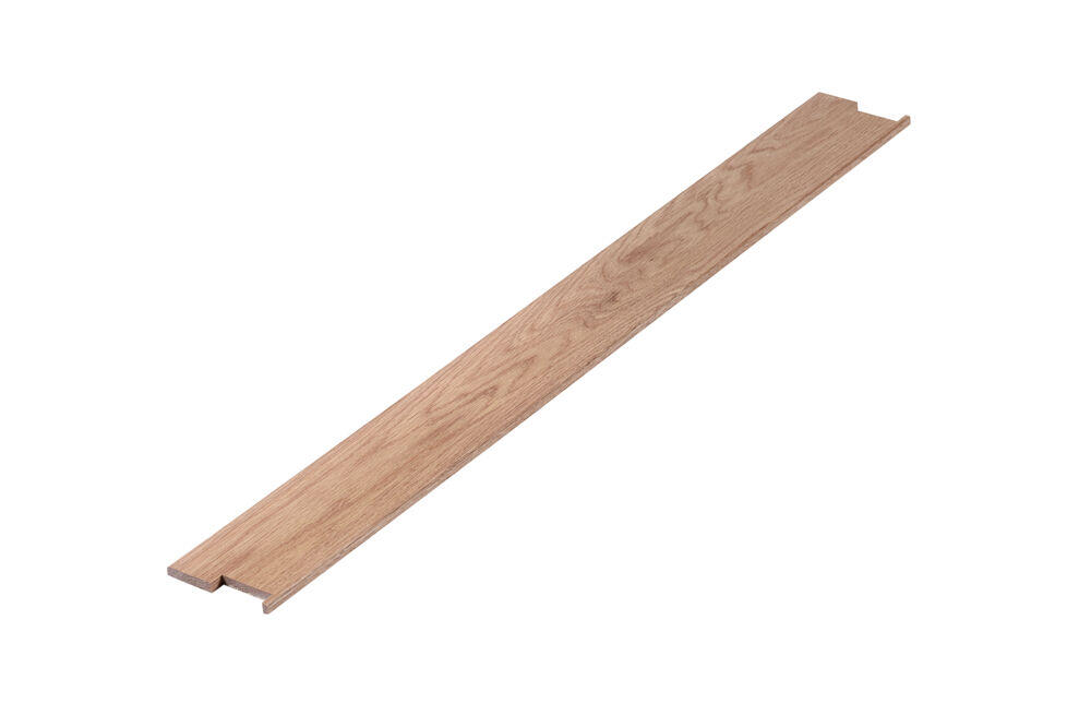

Tror du må på en slik , som selges på Coop OBS Bygg.
Som du ser er den i et helt stykke, så den må tilpasses manuelt med bordsag.
Jeg tror du skal slite stort med å finne 100% identisk den gamle du har.
Merk bare at det du lenker til er en flat terskel, spesielt egnet for hus med balansert ventilasjon.
Da vil det bli en tynn stripe mellom dørblad og terskel hvor det er ventilasjon.
En veldig fin funksjon å få litt luft mellom rom, men greit at @Flemming er klar over at når luft passerer, så passerer også lyd.
