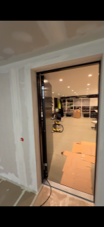

En liten oppdatering herifra. Sist Torsdag kom omsider godkjenning ifra politiet.
Fekk først en godkjenning 28 april, med en forutsetning at jeg måtte ha stålplater i taket. Dette klaget jeg på samme dag skriftlig. Der jeg på nytt henviste til tekst i loven, og sikkerhetsklasser i sikringshåndboken. Dette fekk altså medhold. Vil anta våpenkontoret har konferert med direktoratet siden dem valgte å godkjenne uten å sende det videre dit for vurdering.
Så nå sparkles det for harde livet her, menst jeg planlegger innredning ☺️

Dette er bare helt utrolig lekkert! Gratulerer med vel gjennomført så langt!

Ja det var meget godt å få dette i orden etter fleire år med spekulering og bygging delvis på spekulasjon. Rommet er del av et påbygg til kjelleren med terrasse oppå, siden det er 5 meter spenn er det derfor høye bjelker. Desse har luftespalte i toppen og 300 mm isolasjon.
Angående inspekjon så blei det gjennomført av sivilt politi på oppdrag ifra Våpenkontoret. Men måtte som sagt en runde til før taket ble godkjent i henhold til sikkerhetsklasse 3, sammensatte vegger, i nevnte sikringshåndbok.
